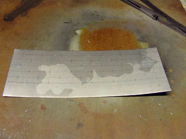

    Confection et montage provisoire des mitrailleuses Spandau
    Le Focker DR 1 était équipés de 2 mitrailleuses Spandau montées au dessus du capot et tirant au travers de l'hélice.
    Pour respecter l'échelle, j'ai du confectionner les radiateurs de refroidissement à l'aide de tôle alu très fine (pour une raison de poids aussi)
    Le N° 180     le Focker triplans DR 1 - Page 3 Imag0012
    Il faut d'abord commencer par découper à l’équerre la tôle correspondant au diamètre et à l'échelle du modèle.
    Ou éventuellement utiliser un tube carton, plastique, ou autre sensiblement approchant.
    Puis il faut tracer les trous en quinconce pour imiter le radiateur dans le cas d'une tôle plate.
    Dans le cas d'un tube il faudra répartir au mieux la position des trous à percer.

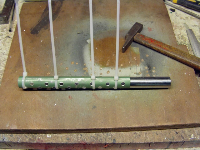

    On obtient alors une belle passoire, qu'il faudra rouler sur un mandrin (tube à peu près au même diamètre)
    Le N° 180     le Focker triplans DR 1 - Page 3 Imag0016
    On maintien la tôle roulée avec du scotch ou des collier plastique, ou des serre flex, afin de coller les 2 parties ensemble.
    Pour ma part j'y ai mis des petits rivets.
