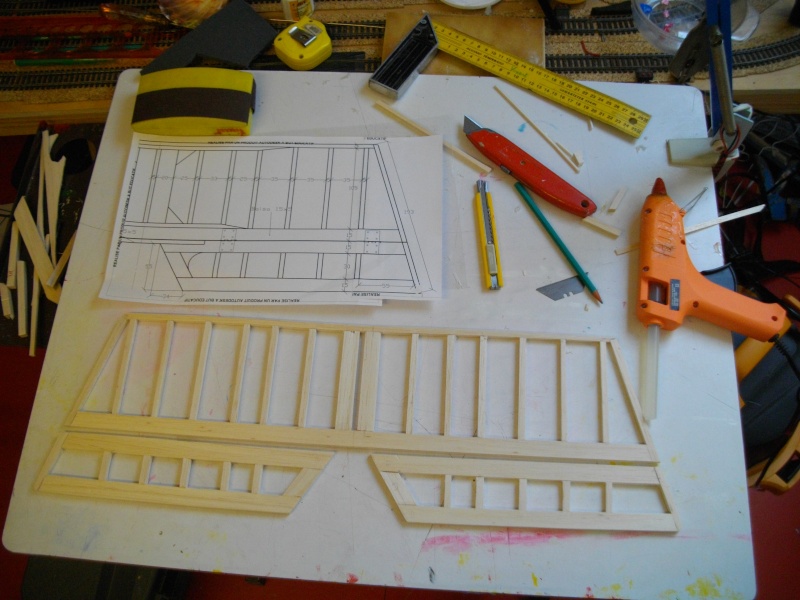

    J'ai monté ma clé d'aile.
    Le Dragon de Vince Aile_d10
    et j'ai commencé ma gouverne de profondeur.
    Le Dragon de Vince Imgp3810
    Le Dragon de Vince Empty Re: Le Dragon de Vince
    Message par nico02 Lun 4 Mar 2013 - 19:01
    belle deco Le Dragon de Vince 3509574282 par contre sur ta gouverne de profondeur tu aurais du la faire en un seul morçeau car la tu va avoir besoin de 2 servos pour ta profondeur :)

    Pour la commande de profondeur tu peux utiliser une commande rigide en Y ; (2 chapes et tiges métalliques qui sont réunies sur une baguette en hêtre; 1 seul servos et 2 commandes)

    Je pense que les deux gouvernes peuvent se rejoindre comme sur le plan par une baguette de bois dur?
    Est ce que je dis une grosse bêtise??????

    J'ai aussi réalisé un morceau de la dérive.
    [img]Le Dragon de Vince Imgp3811[/img]
    Messages : 716
    Message par ADMINISTRATEUR Mar 5 Mar 2013 - 21:41
    Pour moi ce n'est pas une bêtise c'est ce que j'avais vu sur ta première photo. Tu as mon feu vert en attendant celui des experts ;)
