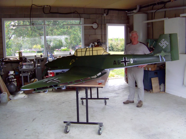

    Avant dernière étape, avant livraison ! Construction du Junker 87  Stuka type B pour le Musée - Page 4 3369208113
    Enfin presque fini, quelques bricoles et les carénages de roues à monter et on pourra livrer l'engin ! Construction du Junker 87  Stuka type B pour le Musée - Page 4 981361244
    Construction du Junker 87  Stuka type B pour le Musée - Page 4 Stuka_47
    Les croix sont terminées au dessous après quelques retouches indispensables ! Construction du Junker 87  Stuka type B pour le Musée - Page 4 2611293715
    Construction du Junker 87  Stuka type B pour le Musée - Page 4 Stuka_48
    Idem pour le dessus  avec des petites retouches et le rendu semble bon (on peut toujours trouver mieux mais c'est plus cher !) Construction du Junker 87  Stuka type B pour le Musée - Page 4 3615984182
    Et on a pas résisté à l'envie de monter le modèle, juste pour voir ! Construction du Junker 87  Stuka type B pour le Musée - Page 4 1512217045
    Construction du Junker 87  Stuka type B pour le Musée - Page 4 Stuka_49
    Il y a un petit corbeau sur le fuselage à hauteur du cockpit (pièce essentielle du Stuka) Construction du Junker 87  Stuka type B pour le Musée - Page 4 1512217045
    Construction du Junker 87  Stuka type B pour le Musée - Page 4 Stuka_50[
    Il y a un tout petit défaut qui sera reprit sur le stab (il penche un poil) Construction du Junker 87  Stuka type B pour le Musée - Page 4 2980765045
    Construction du Junker 87  Stuka type B pour le Musée - Page 4 Stuka_51
    On fera des photos au jour (en condition et comme le vrai ! Construction du Junker 87  Stuka type B pour le Musée - Page 4 2611293715
    Construction du Junker 87  Stuka type B pour le Musée - Page 4 Stuka_52
    Une dernière pour la route ! Construction du Junker 87  Stuka type B pour le Musée - Page 4 991229809
    Construction du Junker 87  Stuka type B pour le Musée - Page 4 Stuka_53
    Bientôt près à voler !!!!!! Construction du Junker 87  Stuka type B pour le Musée - Page 4 3369208113

    Ouf enfin terminé !!!! Construction du Junker 87  Stuka type B pour le Musée - Page 4 3369208113
    Il restait encore quelques bricoles à terminer, ce qui est désormais réalisé ! Construction du Junker 87  Stuka type B pour le Musée - Page 4 2611293715
    Construction du Junker 87  Stuka type B pour le Musée - Page 4 Stuka_62
    Entre autres, les 2 pièces qui servent à cacher les fixations du train sur l'aile qui sont peintes en vert !  Construction du Junker 87  Stuka type B pour le Musée - Page 4 981361244
    Construction du Junker 87  Stuka type B pour le Musée - Page 4 Stuka_63
    Elles seront fixées demain pour la photo en situation dans la pelouse ! Construction du Junker 87  Stuka type B pour le Musée - Page 4 2980765045
    Construction du Junker 87  Stuka type B pour le Musée - Page 4 Stuka_64
    La bombe de 1000 Kg est fixée définitivement sur l'aile à l'aide de sangles en tôles Offset. Un réglage fut rendu nécessaire pour la raccorder sur le lanceur (c'était prévu !Construction du Junker 87  Stuka type B pour le Musée - Page 4 3369208113 ) de manière à avoir le moins de manipulations possible lors du montage au Musée !Construction du Junker 87  Stuka type B pour le Musée - Page 4 1512217045
    Construction du Junker 87  Stuka type B pour le Musée - Page 4 Stuka_65
    L'ami Ricoré est un des auteurs de cette maquette ! ( L'autre est un inconnu ! Construction du Junker 87  Stuka type B pour le Musée - Page 4 3615984182 )
    Il n'a pas été possible de monter l'hélice, car le local n'est pas assez haut (sinon il faut remonter le plafond de 20 cm) Construction du Junker 87  Stuka type B pour le Musée - Page 4 991229809
    Les caractéristiques du modèle:
    Envergure: 3,96 m
    Longueur: 3,20 m
    Poids: environ 15 Kg tout compris
    Nombre d'heures passées à sa confection: 480 heures à 2 personnes (sans compter ceux venus donner un coup de main !)
    et surtout en espérant que cela plaise !!!!!! Construction du Junker 87  Stuka type B pour le Musée - Page 4 3369208113
    Demain les photos en situation sur une pelouse !Construction du Junker 87  Stuka type B pour le Musée - Page 4 1900122996
