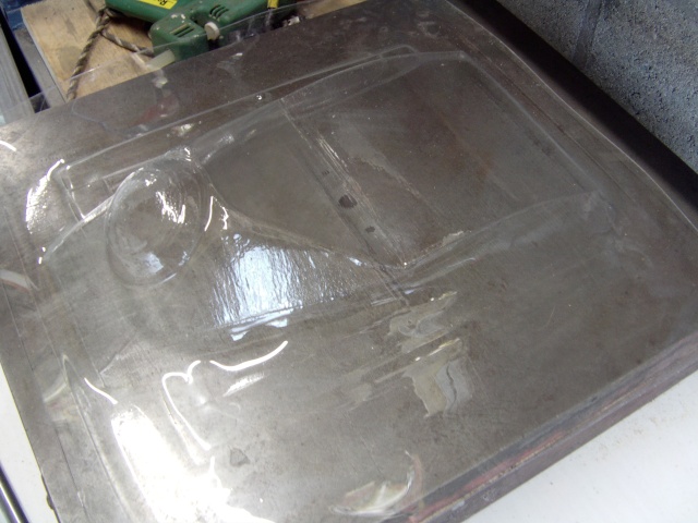

    Le moule que Philippe m'avait donné pour le reproduire n'a pas supporté le froid ! Confection d'un moule prototype pour une verrière de Fiseler Storch 3282021089
    La construction était un peu légère, le vitrage à base de résine pas encore sèche depuis le temps !
    Confection d'un moule prototype pour une verrière de Fiseler Storch Imag0014
    A peine manipulée elle s'est cassée ! Confection d'un moule prototype pour une verrière de Fiseler Storch 1512217045
    Conclusion: Refaire un prototype  aux côte de ce qui reste !
    Confection d'un moule prototype pour une verrière de Fiseler Storch Imag0015
    Un moule en bois est confectionné à base de CTP ordinaire, avec les côtes le plus proche du modèle.
    Ce qui n'est pas toujours évident !
    Confection d'un moule prototype pour une verrière de Fiseler Storch Imag0016
    surtout lorsque l'on utilise des morceaux et que je n'ai pas l'avion sous la main ! Confection d'un moule prototype pour une verrière de Fiseler Storch 2966747885
    Bref le prototype semble assez réaliste (je l'ai volontairement fait beaucoup plus haut, pour qu'il puisse être retravaillé par Philippe)
    Moulé sur une chute déjà utilisée, sans poncer le moule, j'ai tenté le moulage !
    Ce qui donne ç'a !
    Confection d'un moule prototype pour une verrière de Fiseler Storch Imag0017
    C'est certes pas la panacée, mais cela à au moins le mérite d'y ressembler et surtout de voir si l'ensemble pourra s'adapter sur le modèle ! Confection d'un moule prototype pour une verrière de Fiseler Storch 4258015104
    Confection d'un moule prototype pour une verrière de Fiseler Storch Imag0018
    Je viens aussi de m'apercevoir qu'il doit exister plusieurs type de verrières avec des faces plus rondes ! Confection d'un moule prototype pour une verrière de Fiseler Storch 2966747885
    Confection d'un moule prototype pour une verrière de Fiseler Storch 01_21010
    En ce qui concerne la finition (l'aspect doit être nickel) elle doit être irréprochable, car sur le côté on voit les trace de veinage du bois !Confection d'un moule prototype pour une verrière de Fiseler Storch 3282021089
    On modifiera lorsque l’essai sera validé par Philippe sur le Storch !
    Confection d'un moule prototype pour une verrière de Fiseler Storch Imag0020
    On distingue à la lumière le veinage.
