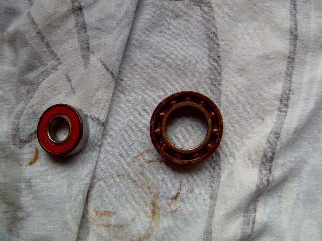

    Encore un moteur stocké dans de mauvaises conditions d'humidité! Nitro et méthanol pas bon ménage en présence d'air humide Saito FA 100 (roulements HS) 3282021089
    Saito FA 100 (roulements HS) Imag0142
    Le démontage de l'engin ne pose pas de gros problème. On constate la présence de rouille sur toutes les parties du moteur et surtout dans le carter et sur les roulements
    Saito FA 100 (roulements HS) Imag0143
    Bien visible sur cette photo ! Saito FA 100 (roulements HS) 2611293715
    Saito FA 100 (roulements HS) Imag0144
    Le vilebrequin n'échappe pas à la règle Saito FA 100 (roulements HS) 2611293715
    Saito FA 100 (roulements HS) Imag0145
    Quant aux roulements !!!!!, Pas mieux !!!!!
    Heureusement il y a: 123 roulements chez qui on peut tout commander pour une somme  modique ! Saito FA 100 (roulements HS) 3369208113
