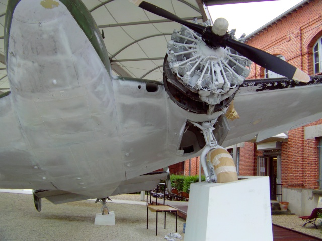

    Vendredi et samedi matin consacré à la pose d'apprêt sur l'avion
    Le vendredi prenait fin la pose des masquages et la mise en apprêt expoy avec un compresseur récalcitrant. (pénible à souhait)
    Il ne s'agit pas d'une peinture psychédélique, mais simplement le recouvrement des tetes de rivet alus mis à nu !
    La peinture employée est difficile à poser surtout avec un pistolet classique basse pression. Elle sèche très rapidement au sortir du jet et a tendance à boucher la buse.
    Tous les raccords (fuselage /ailes, Moteurs/ailes) ont été traités avec le même soin à l'époxy avec dans certain cas des position acrobatiques.
    La venue de Gilles avec son compresseur de pro à amélioré la situation dès le samedi matin !
    Hélas pour notre malheur, en 2008 lors de la première réfection, par soucis d'économie la peinture employée à l'époque, laisse des traces (écailles) que je suis obligé de masquer en chargeant considérablement certains endroits. Pour bien faire il eu fallu grenailler le dessous, pour repeindre comme il faut  . J'ai quand même réussi a masquer une grande partie des défauts .
    Le dessous est terminé et les moteurs repeins à l'époxy avant finition. Les cylindres seront peins en noirs , les culasse en gris , et les tiges de culbuteurs en noir ! Normalement ce sera bien
    On laissera ç'a au spécialistes
    Je tiens aussi à préciser que si sur la photo une seule personne est à l'ouvrage, plusieurs autres , préparent la peinture , déplacent les échafaudages ou les échelles et facilitent grandement les opérations; C'est un boulot de groupe !

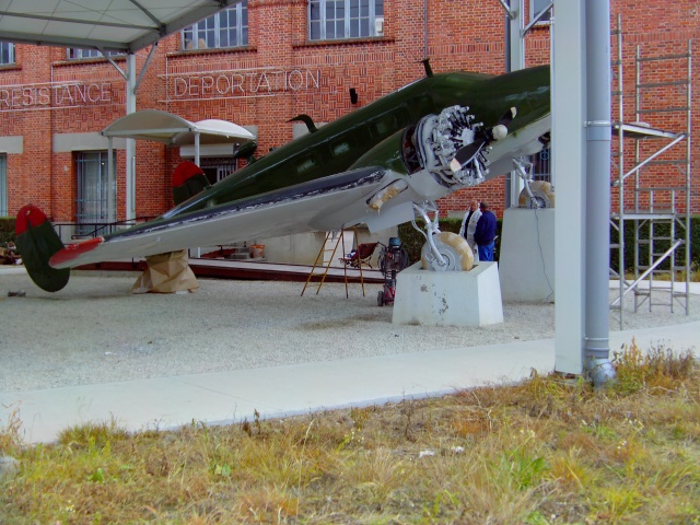

    En phase de peinture ce samedi
    Du bon matériel , une équipe nombreuse et disponible sont les succès de notre entreprise !

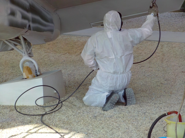

    La peinture grise du dessous de l'appareil est désormais réalisée !
    Le matériel: une pompe haute pression (révisée par Dominique et fonctionnant à merveille) a permis l'application d'une peinture polyuréthane sur le dessous de l'appareil
    2 composants sont nécessaire pour l'application: 1 durcisseur et une base pigmentaire de couleur adéquate, sur un rapport de 1/3 (soit une part de durcisseur pour 3 part de base) La dilution fût faite par approximation n'ayant pas sous la main la fameuse coupe AFNOR qui va bien ! L'expérience à compté !
    Au bas mot 8 personnes présente pour cette demi journée, uniquement dans le but d'installer ou déplacer tous les éléments utiles pour effectuer dans de bonne condition 'application de la peinture. Masque à gaz et combinaisons de protection obligatoires pour l'application et la préparation de la peinture !
    Acrobatique quelques fois
    La seule difficulté fût de respirer un diluant particulièrement odorant, malgré le masque à gaz (une vraie vacherie)
    Une petite pause café à l'invitation de Me la Directrice du Musée
    Les moteurs sont peint mais il faut se rassurer car ils seront comme neufs lorsque ils seront finis et décorés
    Enfin , vers midi, le bruit d'un bouchon qui saute attire notre attention !  Les Amis du Musée viennent de terminer leur Conseil 'Administration et l'on s'y invite !
    Le reste est pour vendredi et samedi (la couche de vert )

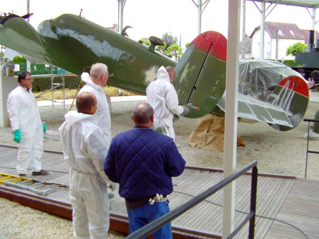

    La mise en peinture du Beechcraft (les données techniques qu'il aurait fallu respecter)
    Message par Invité le Dim 25 Mai 2014 - 10:20
    LES DONNEES !
    Surface  totale à peindre:
    219 M² décomposée en 100 m ² de gris dessous et 119 m² de vert dessus.
    Calcul du volume de peinture.
    Formule de base: volume de peinture = surface à peindre X par épaisseur.( Soit ici 219 m² X 180 microns déposé en film sec. ( peinture sèche)
    Il faut tenir compte que la dépose de peinture fraîche représente un volume plus important (le diluant et les composés s'évaporent) et en tenir compte lors de l'achat !
    A titre indicatif : le type de peinture employé est du polyuréthane et  vaut plus de 800 € HT le pot de 12 Kg (il y a donc intérêt à pas se louper dans la commande et l'application)
    Penser aussi à réserver un peu de peinture pour les retouches.
    Le matériel et les conditions requises :
    En condition extérieures normales, il est inutile d'utiliser un pistolet basse pression (type carrossier), le temps d'application dépassera la durée de vie de la peinture préparée.(elle sera sèche dans le pot)
    Éventuellement, l 'utilisation d'une pompe Air Mix est possible lorsque les conditions sont idéales (sans aucun vent). Air Mix: La peinture est envoyée sous une faible pression (15 a 20 bars) et est mélangé à l'air sous pression de 3 à 4 bars a sa sortie (pour favoriser l'éclatement de la peinture). Le rendu est similaire aux pistolets de carrossier à condition de bien savoir régler la machine.Le travail peut être fait en continu sans recharger.
    L'Airless: Le principe est basé l'envoi de la peinture à forte pression passant au travers d'un orifice calibré. (principe du Karcher)Employé sur de grandes surfaces sans  pertes de peinture.
    Il y a 3 facteurs important à connaitre pour l'utilisation de cette méthode. Viscosité, température , pression.
    La viscosité: c'est la propriété d'un fluide à passer dans un temps donné à travers un orifice calibré.
    Avec ses 3 principes et "beaucoup d'expérience ", il est possible d'utiliser ces machines.Le rendu est similaire (s'il est bien fait ) aux peintures de voitures (en principe)
    Autres conditions impératives et très importantes: Le support (ce qui est à peindre) et la peinture doivent être à même température.La température ambiante 20 ° et l'hygrométrie inférieure à 60 %;
    Dans le cas contraire les réactions sont surprenantes !
    Tout ce que nous n'avons pas eu ce samedi  :
    Humidité relative au alentours de 90 %, vent faibles tournoyants forçants vers 9h00. Alors que nous aurions dû employer une buse calibrée  avec un angle de diffusion de 60° pour avoir un rendu parfait, le vent en a décidé autrement. L'angle employé sur la buse était de 30° la pression très forte (plus de 100 bars) et l''application au plus près (à peine 30 à 50 cm)pour ne pas perdre trop de peinture. Les conclusions sont simples: beaucoup de coulures;Fort heureusement cela ne se voit pas de trop. En plus au final, le masquage s'est décollé partiellement et est venu se recoller sur la peinture fraîche !
    Bref une journée de mer.........!
