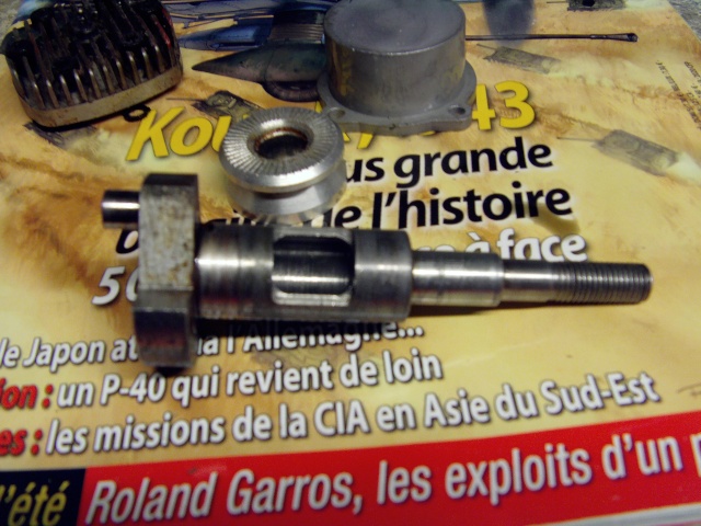

    Démontage et révision des moteurs, ASP 61, OS MAX 46, OS 50; Imag0180
    Le vilebrequin est en bon état
