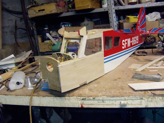

    Hou !, l'engin a bien morflé, suite à une chute verticale  de 30 mètres plein pot dans un champs.
    Remise en état du Décathlon de Philippe Imag0013
    La première des choses à faire est d'évaluer l'étendue des dégâts (et il y en a !!!!) et récupérer ce qui peut l'être, en particulier toutes les pièce internes, pour prise de côtes.
    Côté moteur pas de soucis, sauf  qu'il est très sale et a sans doute avalé de la terre (voir pour le démonter)
    Côté fuselage, cela se présente plutôt mal; mais avec un peu d'imagination, on peut réparer !

    Pour le reste il suffit de recouvrir avec du balsa de 3 mm tout ce qui a été enlevé en étant très précis dans les coupes et les assemblages !
    Remise en état du Décathlon de Philippe Imag0021
    Fort heureusement lors de la construction du modèle j'avais pris la sage précaution de renforcer la cabane qui n'a pas bougé d'un poil dans la chute . Autrement c'était direction poubelle !
    Le plus difficile fût d'adapter la cloison pare feu et le capot moteur qu'il a fallu reconstruire presque à l'identique et prévoir le passage du pot d'échappement. (pas une partie de plaisir)

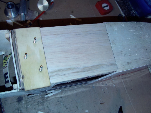

    Il a fallu aussi remplacer une grosse partie du plancher, et la fixation du train et renforcer le tout pour que cela tienne !
    Remise en état du Décathlon de Philippe Imag0023
    La conception du capot moteur a été une opération longue et délicate, ou il fallu démonter et remonter plusieurs fois de suite l'ensemble du moteur pour l'ajustage parfait.
    Remise en état du Décathlon de Philippe Imag0024
    On peaufinera le tout au ponçage pour que ce soit le moins crad possible !
