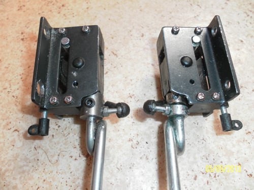

    La modif du train rotatif du P 40 de Nono (photo de Nono)
    Modification du train rentrant rotatif du P40 Warhawk Sam_0210
    A droite le montage d'origine, avec une rotule montée sur une bague (le serrage est assuré de l'autre côté par une vis pointeau de 3 mm tout a fait ridicule)puis une seconde bague qui sert de butée à la jambe de train, avec la même vis de 3mm. A gauche le nouveau montage que j'ai effectué, suppression de la bague de butée, montage d'une nouvelle bague acier avec rotule, et une vis de serrage de 5 mm qui serre de chaque côté la jambe.
    Modification du train rentrant rotatif du P40 Warhawk Sam_0211
    Vue latérale du montage (avec 2 vis en opposition)l'une est serrée fortement l'autre est en butée et servira en cas de perte.
    Modification du train rentrant rotatif du P40 Warhawk Sam_0212
    La comparaison avec le montage d'origine (2 bagues posées l'une sur l'autre)
    Modification du train rentrant rotatif du P40 Warhawk Sam_0213
    A droite le train d'origine, et a gauche le train modifié (plus simple à régler)
    Dans tous les cas , il faut régler le train mécanique de façon  lorsqu'il est sorti on ne puisse le renter à la main (ce qui implique un réglage de la course du servo très fine)
    Peu importe si le train une fois renté dépasse un peu de l'aile, en vol on s'en fou un peu, cela ne va pas nuire à la finesse, et au passage personne ne remarquera qu'il dépasse.
    Évitez au maximum les renvois d’angles en plastiques qui vont augmenter les jeux fonctionnels. Bref faire pour le mieux et se creuser un peu la tête.

    De très bonnes explications
    Avec la modif le train s' ouvre et ce ferme bien
    L idée de Jean Pierre est novatrice
    Ont verras sur le terrain mais ça devrai aller

    Modification du train rentrant rotatif du P40 Warhawk 1684196229  Modification du train rentrant rotatif du P40 Warhawk 4258015104 Je n'ai pas tout compris mais ça a l'air plus solide c'est déjà ça ...
