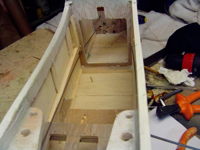

    Tout le monde c'est fait bai.....dans une construction pour avoir oublié de percer un trou dans un fuselage ou une aile !
    Une petite combine pour les constructeurs amateurs, très simple, qui va vous permettre de percer desdits trous bien souvent mal placés.
    Ce fut mon cas ce matin et j'ai pensé que cela pouvait vous intéresser !
    Le matériel consiste à employer n'importe quelle tige de métal, pourvu quelle soie droite
    Rubrique : La combine à Jojo !!!!  Imag0064
    et une perceuse sur batterie
    Placer dans un étau la tige, faire un plat puis une pointe à l'aide d'une lime douce.
    Rubrique : La combine à Jojo !!!!  Imag0065
    Monter le tout sur la perceuse et faite tourner l'ensemble en maintenant la tige de métal avec la main (pour la guider)
    Rubrique : La combine à Jojo !!!!  Imag0066
    Rubrique : La combine à Jojo !!!!  Imag0067
    Percer ensuite le trou en guidant la tige à la main (pour l'exemple ici c'est la cloison intermédiaire à percer)
    Rubrique : La combine à Jojo !!!!  Imag0068
    Le foret traverse la cloison intermédiaire sans problème
    Rubrique : La combine à Jojo !!!!  Imag0069
    Les 2 cloisons sont transpercées facilement
    Rubrique : La combine à Jojo !!!!  Imag0070
    Il ne reste plus qu'a positionner la tige de commande de direction et le tour est joué !!!
    Valable aussi pour le plastique ou les matériaux pas trop durs.
