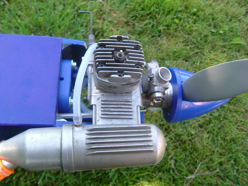

    Le 7,5 cc est en position sur un solide bâti en nylon.
