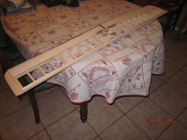

    Message par Philippe le Dim 29 Jan 2012 - 8:21
    Comme promis 2 photos de l'aile terminée...
    J'ai pris quelques libertés avec le plan d'origine pour réaliser les saumons afin d'alléger l'ensemble.
    Pas d'inquiètude pour le marron foncé c'est du saintobois, je n'aime pas les trous laissés par les épingles et autres défauts.
    On verra si ça vole en tous cas soyez indulgents avec moi c'est ma première construction n'oubliez pas !
    Si vous avez des conseils je suis preneurs.
    Le poids avant entoilage est de 310 grammes sans le servo et les ailerons...j'espère que ce n'est pas trop !
    [img]construction de mon premier avion, un Bizuth Img_0510[/img]
    [img]construction de mon premier avion, un Bizuth Img_0511[/img]
    L'entoilage se fera au papier kraft en suivant la méthode décrite par Jean-Pierre sur le forum. La fixation d'aile par élastique même si elle présente des avantages, sera remplacée par de la visserie en pvc et tétons de fixation classique dans le haut du cockpit.
    Pour la réalisation du fuselage, je vais essayer de gagner en poids également... J'aimerais en plus rendre à cette caisse à voler un aspect un peu plus avion en revoyant l'avant et en lui donnant un cockpit digne de ce nom.
    Je posterai au fur et à mesure.

    Message par Invité le Dim 29 Jan 2012 - 17:29
    C'est très prometteur pour un début, un peu long mais prometteur !!!!!!
    En tout cas c'est bien parti !

    :bom: C'est un très bon début, je te souhaite une bonne construction sans trop de problèmes.
    Bon courage et surtout beaucoup de photos! :lol!:

    Continus ainsi c est très bien ; beau travail :D Vivement la suite :!:Bonne construction A BIENTÔT

    Quoi qu'l en soit moi je te souhaite bon courage car s'est la seule chose que je peux t'apporter pour le moment, construction de mon premier avion, un Bizuth 3615984182
