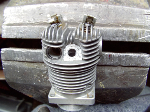

    Bref un coup d'énervement a fait que Fred a mal monté une bougie sur un Saito FA 100; Conclusion le filetage en a pris un sérieux coup !
    On distingue sur la culasse que les premiers filets sont endommagés
    Le but de l'opération est de poser dans la culasse un insert pouvant à nouveau recevoir la bougie ! Mais au démontage la place n'est pas suffisante pour faire cette réparation. Les soupapes
    sont trop proches de la bougie, le fait de repercer va endommager les sièges et rendre le moulin inutilisable.
    La conclusion est toute bête, il faut essayer de tarauder au mieux pour rectifier les filets endommagés avec un taraud 7/32 ème.

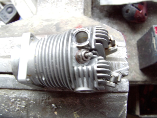

    Qui fut dit fut fait et l'opération semble réussir. Si l'on tient compte qu'un assemblage par vis à sa résistance au desserrage suffisante avec 3 filets engagés c'est tout bon !
    Il faut prendre la précaution d'utiliser (comme dans tout montage délicat) un outil performant du type morceau de durite silicone  que l'on va placer en bout de la bougie !
    Cela parait très con mais comme c'est mal placé, la durite va permettre de centrer la bougie et éviter de la monter de travers !
    Le montage
    Il ne reste plus qu'a serrer modérément la bougie à l'aide de la clef adéquate!(et pas comme un bœuf)
    La réparation tient bien et l'on remonte le moulin !

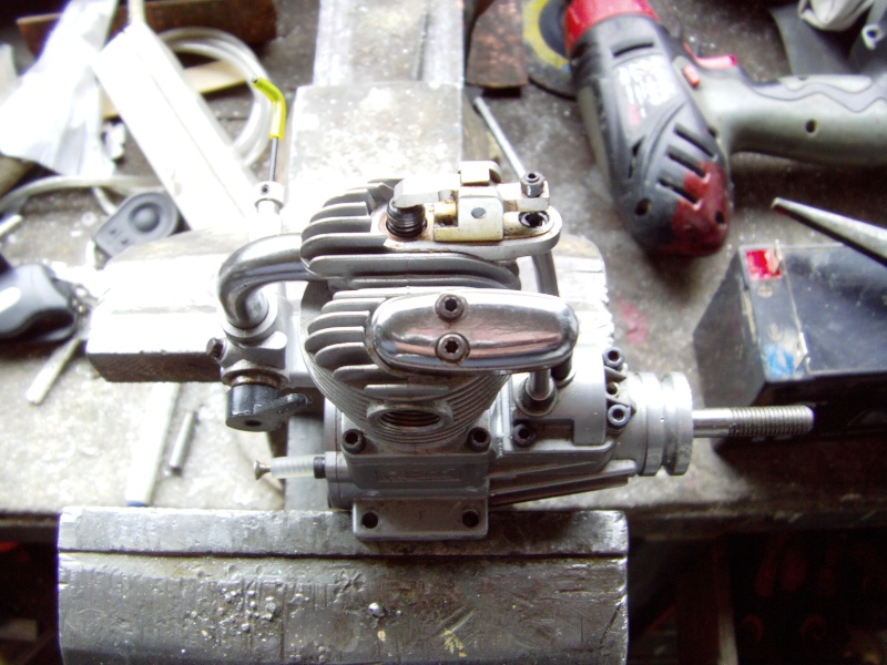

    Montage culasse et cylindre sur le carter (ne pas tout joindre car il faut poser les tiges de culbuteurs et leur fourreaux !
    L'ensemble munis de ses accessoires
    Poser l'embase et serrer les 4 vis au bas du cylindre (au démontage celles ci étaient déjà desserrées)? Réglez les culbuteurs avant remontage des caches et des joints !
    Après avoir vérifié la rotation complète du moulin,Normalement y a pu qu'a !!!!
