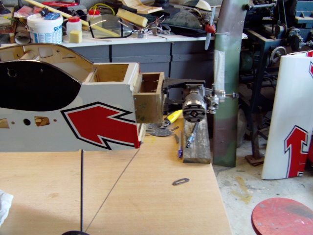

    Après avoir renforcé la cellule (sans lui faire prendre trop de poids), j'ai trouvé un truc qui était fixé sur le support de réservoir! En fait de truc c'était un morceau de plomb de 300 grs Avion club transformé en Pilatus Turbo porter N° 191 1512217045
    Comme chacun sait, le plomb ne vole pas ! Avion club transformé en Pilatus Turbo porter N° 191 2611293715
    Comme le zing n'est pas très joli, on va le transformer en Pilatus Turbo Porter, ce qui va lui convenir à merveille  ! Avion club transformé en Pilatus Turbo porter N° 191 3805079663  De plus le capot est facile à faire et on profitera de l'occasion pour virer les 300 grs de plomb ! Avion club transformé en Pilatus Turbo porter N° 191 3282021089
    Avion club transformé en Pilatus Turbo porter N° 191 Pilatu10
    Cela commence par avancer le moteur 50 mm, avec un support en  CTP multiplis de 8 mm (collé et vissé sur la cloison pare feu) Dessus on monte un 11 cc MDS qui est une vraie horloge Suisse. Avion club transformé en Pilatus Turbo porter N° 191 981361244
    Avion club transformé en Pilatus Turbo porter N° 191 Pilatu11
    Le porte à faux étant relativement important, j'y ai posé 2 jambes de force, prises sur la fixation moteur et sur la cloison pare feu. Avion club transformé en Pilatus Turbo porter N° 191 2980765045
    Avion club transformé en Pilatus Turbo porter N° 191 Pilatu12
    Cela devrait éviter les vibrations Avion club transformé en Pilatus Turbo porter N° 191 2611293715
    Avion club transformé en Pilatus Turbo porter N° 191 Pilatu13
    Pour monter le silencieux d'échappement, une rallonge de 30 mm à été confectionnée sur ma petite fraiseuse
    Avion club transformé en Pilatus Turbo porter N° 191 Pilatu14
    Le nez de l'appareil est confectionné et sera fixé sur le  support moteur !
    Ce sera tout pour aujourd'hui Avion club transformé en Pilatus Turbo porter N° 191 4258015104
