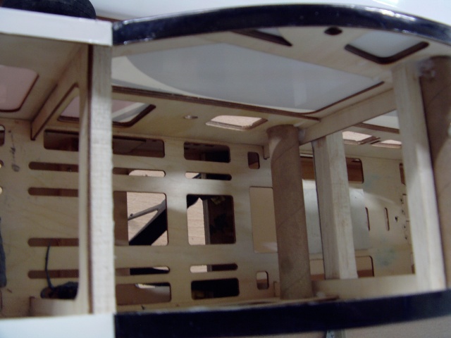

    Comme c'est du made in China, en fait de la dentelle, j'ai inspecté l'intérieur du fuselage. L'avion est prévu pour avoir une aile médiane ou haute ! Comme c'est un avion école je le passe en aile haute. Il faut dire que c'est très bien conçu, surtout pour ne pas être réparé.
    Donc il faut prévoir des renforts au cas ou !
    On remarquera les fourreaux de clef d'aile en carton ! C'est aussi solide que la fibre de verre !

    Les Chinois sont économes surtout sur la colle, il suffit d'écarter un peu les flancs du fuselage pour que ceux ci se décollent ! Un nouvel avion pour le club (écolage) 3282021089 J'ai donc posé des intercalaires un peu partout,
    et en particulier sur la partie basse sous les ailes ! Un nouvel avion pour le club (écolage) 1939595482

    En fait j'ai tout renforcé au niveau des couples avec du balsa de 10x10 mm (fils en longs) du hêtre (ou ne pas être , là est la question !)et du CTP  multiplis de 10 mmm !(Un bon point pour trouver ou c'est ! Un nouvel avion pour le club (écolage) 981361244 )
    Un nouvel avion pour le club (écolage) Avion_13
